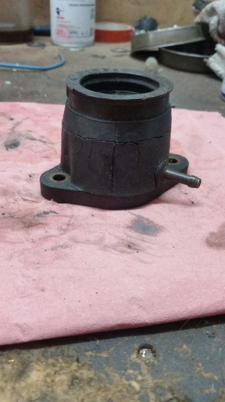

Je suis à la recherche d'une pipe d'admission pour un 1300 de 2006 (celle coté selecteur vitesse).
En effet j'ai une sortie de prévu et suis coincé avec cela, la mienne eest craquelée et j'ai peur de tomber en rade.
Si une âme charitable pouvait m'en vendre une , je lui en serais reconnaissant.

tu ne tomberas pas en panne ....... tu peux y aller l'esprit serein !!!!
sur mon ex XJR ( un modèle 1998 ) , les pipes étaient craquelées exter mais neuves inter  tom2 tom2 tom2
c'est le cas sur ( je pense ) presque 100 % des XJR ....
tu peux rouler tranquilou  tom2 tom2 tom2

C'est assez épais une pipe d'admission ? qui en a une de démonté pour avoir l'épaisseur ?
C'est toujours délicat de partir avec un truc qui inquiete

Honnêtement ya de la marge.....j'en ai vu des desintegres a l'extérieur et lisse comme les fesses de Katsumi a l'intérieur.
Au pire pinceau avec de l'essence et tu vois si ca fuit.

fais nous confiance il y a un insert dur dedans donc ca ne va pas fuir comme ca
c'est décidé, dès demain je coupe une pipe en 2 pour vous montrer comment c'est fait dedans

Voici donc des photos d'une pipe modèle 2002 coupée en 2
Sur la première photo tu pourras voir qu'elle est bien craquelée mais pas trop car certains ici pourront te dire qu'il y en a des pire que ça
Pipe admission mod: 2006 2016-010
j'ai coupé en suivant la fissure verticale et donc voici ce que ca donne a l'intérieur
les fissures ne touchent que la partie extérieures et ensuite, il y a un insert en dur dedans, mais meme sur la partie supérieure ou il n'y a pas d'insert, les fissures ont beaucoup de mal a traverser et il faut vraiment qu'elle soit très morte avant qu'il y ait prise d'air

tom2 merci Tek, sympa d'avoir quand même fait la coupe... je suis rassuré.
En fait la mienne est neuve...
Je garde tes photos pour montrer aux collègues.  pouce2
