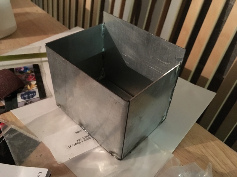

| Me revoilà après quelques galères et contre temps. Electricité terminée ! Elle a démarrée pour la première fois cette semaine ! Je peux vous dire que ça fait du bien. J'ai remplacé mon CDi par un boitier créé par la société Devmoto, le boitier est plus petit, ne contrôle que les fonctions demandées (ici capteur de point mort, embrayage, tps et bobines d'allumages). J'ai fait faire ma boucle arrière avec support de feu à LED, je n'ai plus qu'a la souder sur la moto. Voici mon fond de selle. Pour le moment il est brut, il sera soudé au cadre et peint en noir avec une feutrine à l'intérieur. Il servira à recevoir la partie électrique de la moto. Ici les nouvelles pattes de feux qui serviront à le centrer et feront support de clignotants en même temps. Elles passeront par la case "epoxy" dans pas longtemps. Le support de batterie. Elle sera logée dans le bras oscillant, dans la partie vide entre l'axe et la traverse. Idem que les pattes de feux, epoxy pour la suite. Voici les deux compteur Daytona que j'ai monté. Ce sont des 52mm donc autant dire qu'ils ne sont pas gros. J'ai fabriqué le support de compteur avec un morceau d'alu que j'ai peint en noir pour que ça se voit le moins possible. Donc pour la suite, je dois souder mon fond de selle et ma boucle arrière. Je suis d'ailleurs à la recherche d'un soudeur sympa en région parisienne. |

| Petite vue de la partie électrique simplifiée. Pour le moment elle est posée sur un fond de selle "gabarit" en plastique. (ce qui explique le scotch alu) N'ayant pas de support batterie pour le moment, elle est posée sur la selle, ce qui me permet de la démarrer et de faire mes essais. J'ai aussi remplacé mon kit chaîne et fait mes purges de frein et d'embrayage. Le levier d'embrayage est bien plus dur depuis le Barnett Petite vue arrière avec l'ancienne selle en position. |
