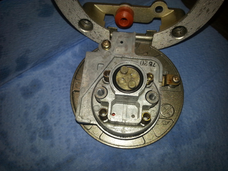

demontage et recuperation de ma trappe a carburant
et comme celle ci etait un peu "grippee", j ai tt demonte piece par piece
tout nettoye et lubrifie
et voici ci dessous les photos pour le remontage
(on ne sait jamais, ca peut servir a certains, je ferai un tuto plus tard)
LA 1200 BLACKSTOCK DE JBB - Page 2 20161116
a l interieur y a tt ca !!!  affraid
LA 1200 BLACKSTOCK DE JBB - Page 2 20161117
trappe nue
LA 1200 BLACKSTOCK DE JBB - Page 2 20161114
remontage de la plaque de serrure "PULL" + bille + ressort
LA 1200 BLACKSTOCK DE JBB - Page 2 20161115
mise en place du joint de serrure et de cette petite piece qui je suppose,
sert a l evacuation de l eau de pluie !?  Doute
LA 1200 BLACKSTOCK DE JBB - Page 2 20161113
montage de la partie contenant le barillet et des 4 ressorts de pression du bouchon mobile

vu de mon alternateur en sale etat cosmetique
LA 1200 BLACKSTOCK DE JBB - Page 2 20161216
ouverture de celui ci
controle des charbons
mise en peinture
et remontage
LA 1200 BLACKSTOCK DE JBB - Page 2 20170210
