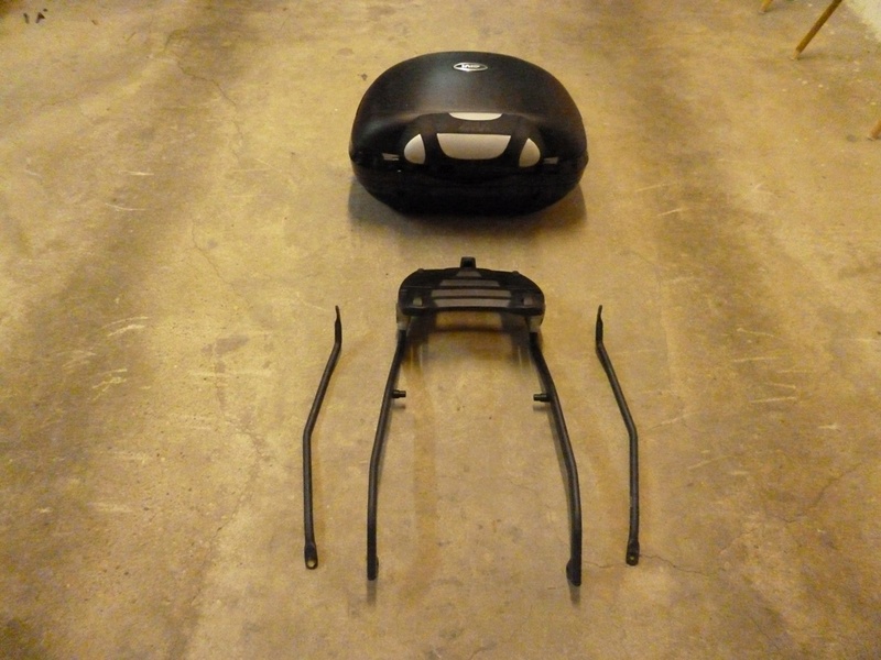

je venais de fouiller dans mon merdier et je t'avais trouvé deux barres de renfort... cheers
bon ben je les remets a leur place (dans le merdier) cafe

ben je sais pas si ça se monte sur un 12...j'imagine que oui...c'est les deux barres qui partent du cale pied passager et se fixent sous le carénage contre le tube de la boucle arrière.
comme ça.. geek

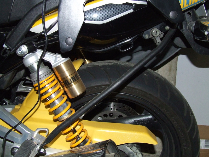

Mouai faudrait voir, apparemment tu dois faire une ouverture sur ton passage de roue je regarderai demain sur le 1200.
Tu crois que la dessus il y a moyen de rajouter un tube soudé du côté de la partie supérieur juste sous la coque (à hauteur du cligno sur la photo)
et qui vienne se fixer sur le boulon supérieur de l'amortisseur. Histoire d'en faire aussi un écarteur de sacoche cavalière ?
Merci pour la photo et ta réponse  kimouss

Salut Alain,
Il n'y a pas de découpe à faire sur la coque, en tous cas sur le 13, le 12 je sais pas, mais ça doit être pareil.

Adiou ! ouep comme dit Dany (merci pour les photos)  il n'y a aucune modif a faire c'est plug and play sur le 13.
il y a un écrou soudé sur la boucle, bien caché mais existant et un petit décrochement sur la coque...
Quand a servir d’écarteur oui forcément puisque tu ajoutes une barre entre la roue et la sacoche.
Une soudure est toujours possible où que ce soit. clown
tiens moi au jus.

 C'est pas pareil sur le 12, et sur le côté droit il n'y a aucun accès, c'est dommage ! Je regarderai sur les autres xjr lors de nos prochaines rencontres.
Jean-Marc si tu peux t'en séparer n'hésites pas. Si j'ai plus d'infos d'ici l'XJRCévénole et si tu les as encore on pourra voir ça sur place ...
Merci à toi   kimouss  Merci aussi à toi Dany  tom4

J'ai ces 2 barres ! Elles étaient montée sur ma 12 de 96. J'ai revendu le top-case et la platine, il me reste les 2 barres (à droite et à gauche sur la photo).
jambes de forces porte paquet givi - Page 2 P1170624

Merci Denx mais Jean-Marc me propose les siennes déjà. Par contre peux-tu me donner la longueur mais surtout me dire
où elle sont vissées sous la coque ? Sur les boulons du support du top case ?

Ça se fixe sous la coque  Wink
jambes de forces porte paquet givi - Page 2 P1180022

Ok merci Denx, tu as dû découper ton passage de roue du côté droit ?  scratch

affraid affraid  J'ai rien découpé !!!  j'ai acheté la moto avec, mais j'ai viré le top case (c'est trop moche  clown  mais surtout j'en ai pas besoin  Wink )
Sinon pour te répondre, rien n'a été découpé pour le passage de ces renforts  Wink
jambes de forces porte paquet givi - Page 2 312
