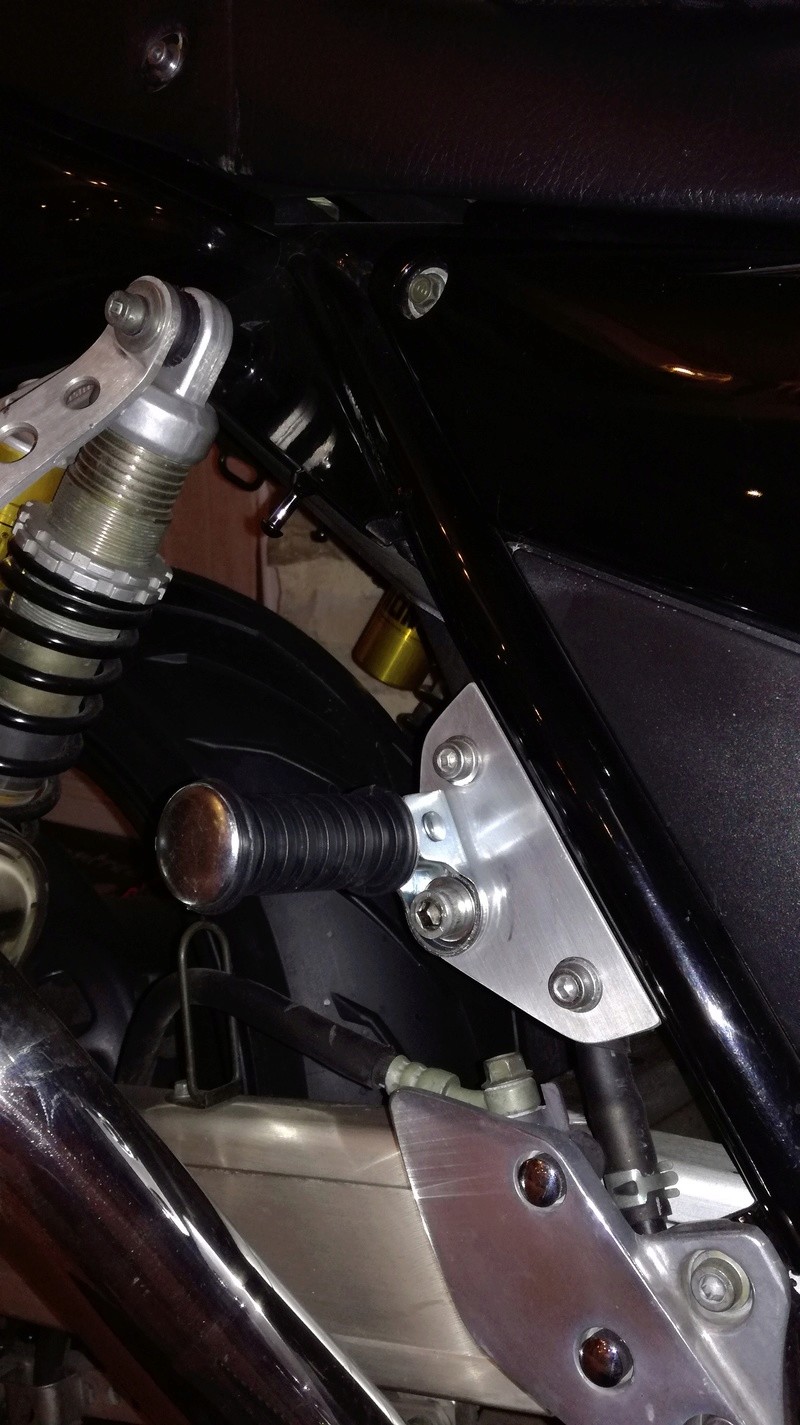

Petite mise à jour de la belle avec la création des platines sur mesure pour les cales pieds arrières, afin de pouvoir laisser la place à Madame mais surtout au devil (ce serait bête de s'en passer 😁)Xjr cup Sebileau Tribute - Page 3 Receiv10
Xjr cup Sebileau Tribute - Page 3 Img_2010
Si jamais vous avez besoin j'ai encore les croquis et le premier gabarit !
Xjr cup Sebileau Tribute - Page 3 Dsc00511
Xjr cup Sebileau Tribute - Page 3 Dsc08313Xjr cup Sebileau Tribute - Page 3 Img_8010

le gabarit m'interesse, j'ai aussi besoin de place pour le passage de mon pot

Ses platines sont pas mal aussi ! 😂
Je suis moins fan de la face avant comme ça par contre.

Pour les platines arriere j'ai monte des fzr mais je ne sais plus de quel année .
