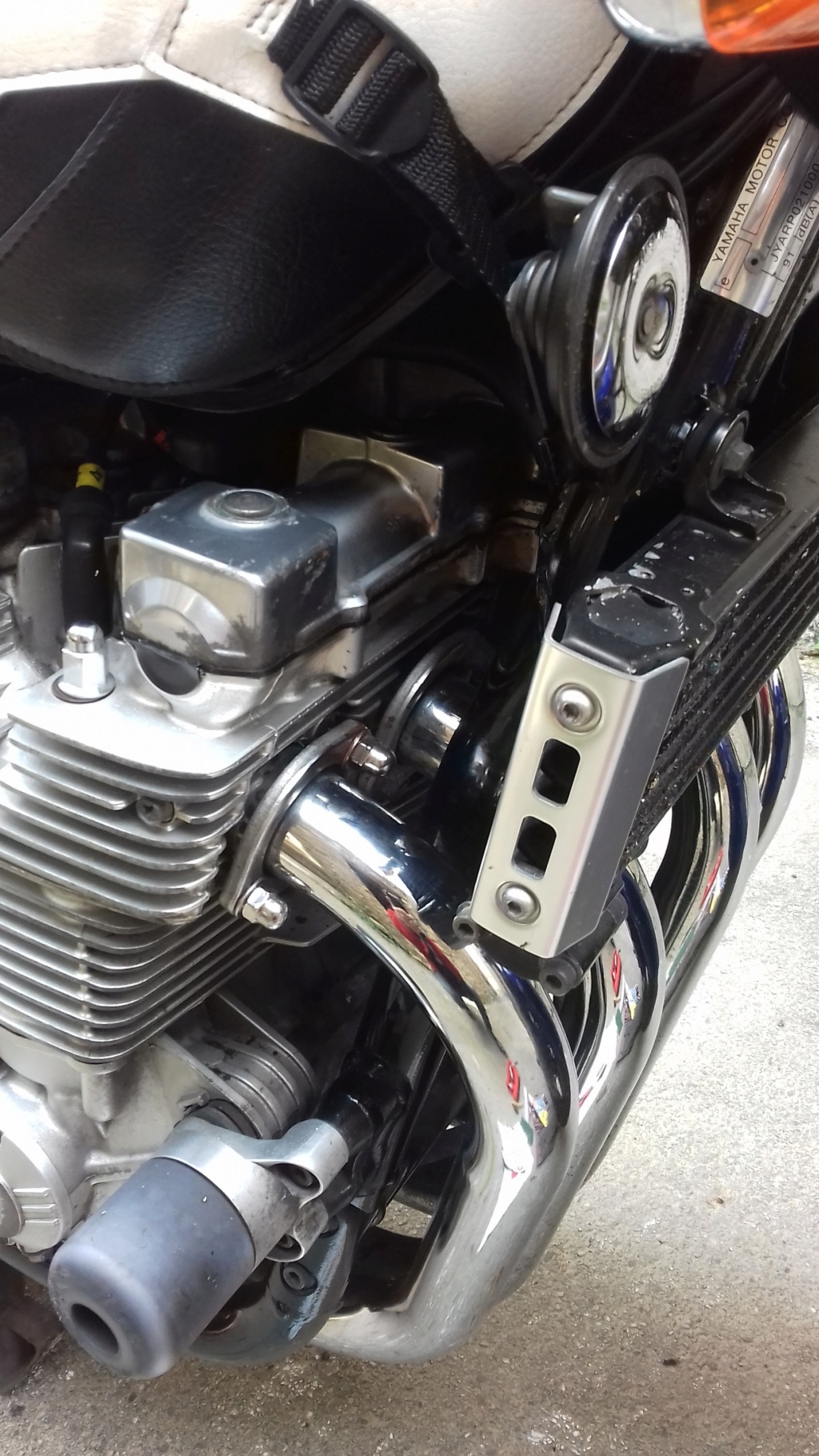

Belle bête !
Il te manque que les écrous borgnes inox sur tes goujons d'échappement pour parfaire le bloc !  Wink

MessageSujet: Re: Merci le forum!!   Merci le forum!! Icon_minitimeVen 26 Avr 2019 - 22:13
j'ai acheter des ecrous borgnes inox.....mais mon mecano m'a fortement deconseiller leur montage.....risque de blocage, meme avec la graisse Shocked .....donc j'ai laisser tomber l'idée
vous n'avez pas de soucis ceux qui en ont monter ???? Doute Doute

MessageSujet: Re: Merci le forum!!   Merci le forum!! Icon_minitimeVen 26 Avr 2019 - 22:41
Je confirme. L'inox ne se mélange pas bien aux autres matières. L'acier étant le pire. Si ça grippe, t'es dans la merde direct. Faudra changer le goujon si tu arrives a le sortir - le coup de pas de bol..
De plus, l'inox est une matière ductile et bien moins solide que l'acier, contrairement a beaucoup d'idées reçues. Son point positif est qu'il ne " rouille " pas, du moins en qualité A4, ici tes écrous sont du A2 standard que l'on trouve partout, et celui la rouille ou rouillera au contact de l'acier rouillé - les goujons dans le cas présent -.
Ça c'est pour la théorie, seulement dans la pratique et autant que je sache, 100% de ceux qui ont pété leur goujons dans la culasse ce fut à cause d'écrous acier rouillés et soudés par la corrosion, donc ça ne devrait pas être pire avec des inox. Maintenant il est vrai que tant qu'à mettre des écrous inox, l'idéal est de mettre des goujons inox également.

MessageSujet: Re: Merci le forum!!   Merci le forum!! Icon_minitimeVen 26 Avr 2019 - 23:44
Mes goujons sont en acier. Si un jour je dois dévisser un écrou, en imaginant que j'en ai besoin,  en imaginant aussi qu'il soit grippé malgré la graisse au cuivre,  et bien je changerai les goujons !  No souci.  En plus je suis ni en bord de mer ni en région à neige alors avant que ça galvanise ma moto sera peut-être morte.
Sujet maintes fois débattu et pour l'instant ceux qui comme moi sont passés à l'inox n'ont pas à s'en plaindre.
Mon message s'est croisé avec le tien R4E : je rajouterai que seule la partie en dehors de la culasse est sujette à la rouille. Quand j'ai sortie mes goujons la partie 'immergée' était comme neuve.
Chacun sa théorie et sa pratique ! Wink

MessageSujet: Re: Merci le forum!!   Merci le forum!! Icon_minitimeSam 27 Avr 2019 - 8:52
sinon il y a les écrous cuivre, et la plus aucun problème.

et sinon..... j'avais envie de tester la peinture noire HT pour recouvrir les boulons d'origine a pres les avoirs nettoyer???
des avis ???? y'en a qui ont essayer ???? (et je sais Laspales dirait y ont eu des problémes .....) Rolling Eyes Wink
Merci le forum!! Empty
MessageSujet: Re: Merci le forum!!   Merci le forum!! Icon_minitimeSam 27 Avr 2019 - 23:37
A mon avis la peinture sur le filetage ça fera qu'ils seront encore plus durs à dévisser tes écrous en cas de.... de la même manière que si tu mettais du frameto. ..
L'avantage de l'écrou borgne c'est qu'il protège le filetage exposé.

MessageSujet: Re: Merci le forum!!   Merci le forum!! Icon_minitimeMer 1 Mai 2019 - 9:15
Non pour moi c'est juste un constat de 10 ans de métiers. Tourneur fraiseur et chaudronnier, les matières ça vas je connait.
Je n'ai de plus pas dit que c'était pire, mais le risque est très présent. Pour ceux qui sont emmerdés même en tout acier, et bien, il fallait entretenir, par démontage puis graisse cuivre ou alu..et démonté régulièrement parce que malgré tout la graisse ne suffit pas toujours...bref de l'entretien bien souvent négligé par la plupart et qui viennent se plaindre après..
