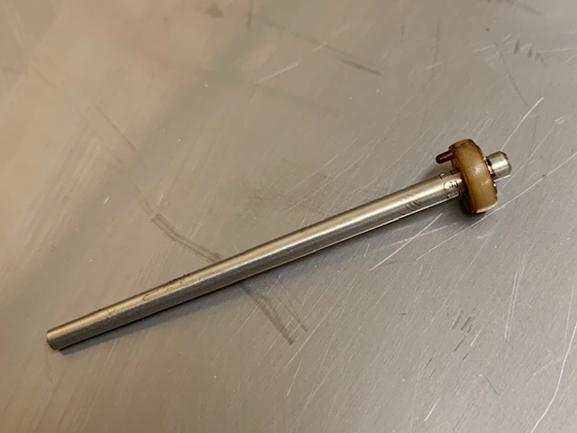

Bon! ....
j'ai ouvert les carbus afin de vérifier si le montage est resté d'origine ou bien a hérité un kit préparation.
les gicleurs principaux étant des 95,les connaisseurs peuvent ils me confirmer de quelle monte il s'agit car l'aiguille ne me parait pas ressembler à celle du kit Dynojet que j'ai vu d'après les recherches sur le net.
Autre question, les cabochons chromés se trouvent ils assez facilement ? parceque remonter la rampe avec ces deux horreurs au milieu .......

Oui ce sont les gicleurs d'origine, pour les cabochons tu devrais trouver ça facilement sur LBC, mais c'est vrais qu'ils auraient pu en mettre des chromé au milieu.

donc pour la prépa carbus le plus adapté par rapport au sujets que j'ai lu sur la forum , c'est le stage 1 avec la configuration que j'ai c'est à dire filtre BMC pipes 36Y et ligne Devil
je vais regarder pour ça.
pour les cabochons ça devrait aussi se trouver avec de la patience
