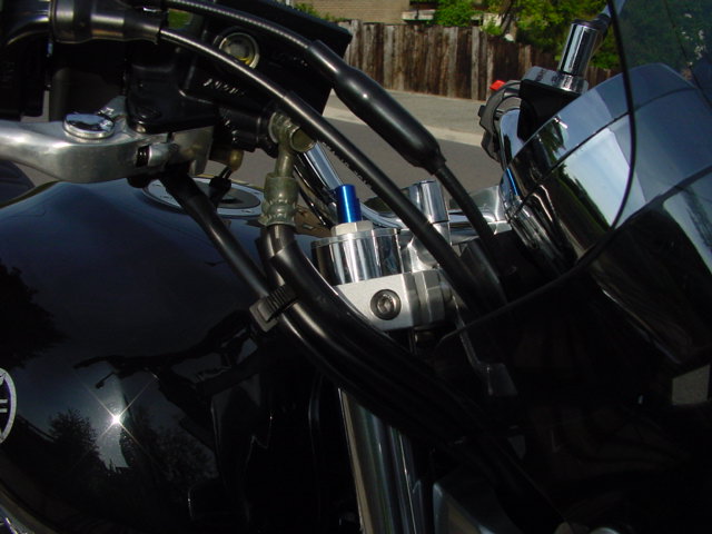

Voilà pour la mienne, et oui, ça touchotte le guidon
rabaisser la fourche avant DSC05454
a voir comme ca entre les deux cable il manque un peu le liquide de ton bocal
rabaisser la fourche avant Empty
MessageSujet: Re: rabaisser la fourche avant   rabaisser la fourche avant Icon_minitimeDim 8 Mar 2009 - 18:01
jerem07 a écrit:
Oui, photo prise l'année derniere, et les plaquettes étaient presqu'au bout... Plaquettes changées, et liquide bien remonté Wink
