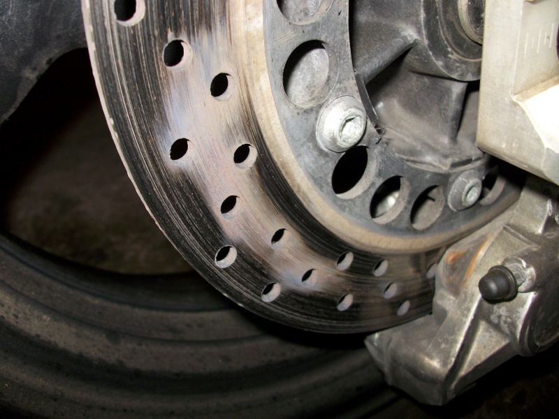

| salut bon : cet aprèm j'ai pas école et ce bruit à l'arrière commence à me fatiguer je contrôle une nouvelle fois la tension de chaîne impec... cependant il y a toujours une point dur à chaque tour de roue je nettoie la chaîne au pinceau imbibé de pétrole je l'essuie scrupuleusement avant de la lubrifier la résistance persiste toujours à chaque tour de roue j'entend un petit "dziiiiinnng" métallique à l'ard (je le fais bien hein ? ) les plaquettes viennent lécher le disque arrière une fois sur 2 disque voilé.... [Vous devez être inscrit et connecté pour voir cette image]pourtant je ne détectais rien au freinage mais je freine très peu de l'arrière je peux rouler comme ça mais va falloir que j'y passe je préfère ça à un bruit de boîte ou autre usure normale à presque 90.000 bornes c'est vraiment du béton cette pétoire ! merci de votre audience excellent we |
Age : 49 Localisation : ardeche Date d'inscription : 21/04/2011
| Sujet: Re: Ronflement en provenance de ma transmission ... Mer 8 Mai 2013 - 17:49 | |
| pour le disque arriere rien de grave , tant qu'il est pas hors cote , voir beaucoup moins t'a refait un tour pour si le ronflement avait diminué ? |

| Bon ! : je viens de faire 80 bornes et je reste dubitatif (ce qui n'est pas sexuel) j'ai fait lécher le frein arrière (ce qui n'est pas sexuel aussi ) tout en roulant pour usiner les plaquettes le voile du disque semble normal : aucun tremblement ni remontée d'info à la pédale (ce qui n'est pas sexuel non plus) le bruit provient bien de l'arrière côté kit chaîne et semble s’atténuer avec les bornes une fois la chaîne graissée j'ai donc regraissé la chaîne à chaud ce soir en insistant bien entre les maillons si ça venait du psb, le bruit viendrait du bloc plutôt que de l'arrière ou me trompe -je ? cette moto a été stockée plusieurs mois avant que je l'achète sans doute que l'ancien proprio la karchérisée à mort sans la lubrifier à suivre... |

| Allez zou un p'it UP hier je prend la pétoire le bruit existe toujours, faible mais persistant il augmente en fonction de la vitesse n'y tenant plus je démonte la roue arrière vu la météo verdict définitif : roulement côté disque HS (ref 6304) [Vous devez être inscrit et connecté pour voir cette image]je vais changer les 3 mais j'aurai du commencer par là bisous à tous |
