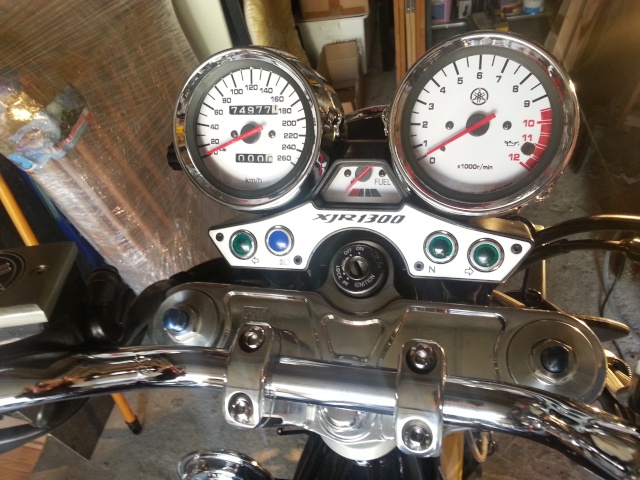

MessageSujet: Re: Le 3éme XJR de speedeur !   Le 3éme XJR de speedeur ! - Page 6 Icon_minitimeMar 17 Mar 2015 - 13:18
Voilà té supérieur monté, grâce à la bague d'adaptation de stan ouf !
Le 3éme XJR de speedeur ! - Page 6 2015-014
Sinon j'ai bien galérer avec le kit xénon, en tournant le guidon, crac deux cables séctionnés net, faut dire ils ont mis une section tellement mini que ca ne pouvait pas bien résister ! donc soudure, gainage et renforcage !
Le 3éme XJR de speedeur ! - Page 6 2015-015
Du coup je laisse les cables légèrement sur le coté du cadre avec du jeu pour que ca suive la direction, je sais pas comment vous avez fait ceux qui ont mis des kit xénon mais un peu obligé sinon ca sera couper à nouveau c'est sur !

MessageSujet: Re: Le 3éme XJR de speedeur !   Le 3éme XJR de speedeur ! - Page 6 Icon_minitimeMar 17 Mar 2015 - 16:49
c'est a quel endroit la bague ?
le guidon est + en arriere que sur le T d'origine  ... Doute
pour le xenon, j'ai tout laissé sur "la fourche" ...

MessageSujet: Re: Le 3éme XJR de speedeur !   Le 3éme XJR de speedeur ! - Page 6 Icon_minitimeMar 17 Mar 2015 - 17:09
La bague est sous le tu et ne change pas la position du guidon, c'est identique à l'origine.  Pour le xénon j'ai mis une rallonge et mis le ballast derrière la batterie. Je vais effectivement voir pour enlever la rallonge du coup.

MessageSujet: Re: Le 3éme XJR de speedeur !   Le 3éme XJR de speedeur ! - Page 6 Icon_minitimeMar 17 Mar 2015 - 19:01
je trouve le guidon bien au dessus de la colonne de direction ...
et les réglages de fourche bien dégagé ...
ne prête pas attention au mètre à ruban, c’était pour un autre post ...  Rolling Eyes

MessageSujet: Re: Le 3éme XJR de speedeur !   Le 3éme XJR de speedeur ! - Page 6 Icon_minitimeMar 17 Mar 2015 - 19:14
C'est vrai qu'en regardant ta photo et la mienne il y as une différence, je verrais bien à l'usage Smile
