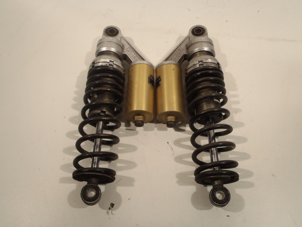

Merci Deus,

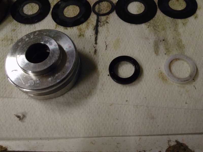

Je recherche 2 ou 1 amortisseur Yam (pas Ohlins) à reconditionner ou pour pièces,
Ou un piston hydraulique porte joint spy avec son joint torique, la bague métal, la rondelle amortisseuse caoutchouc et le racleur comme sur photo ci-dessous  Wink
Amortisseurs YAM à reconditionner 2590_1
Amortisseurs YAM à reconditionner P1190428

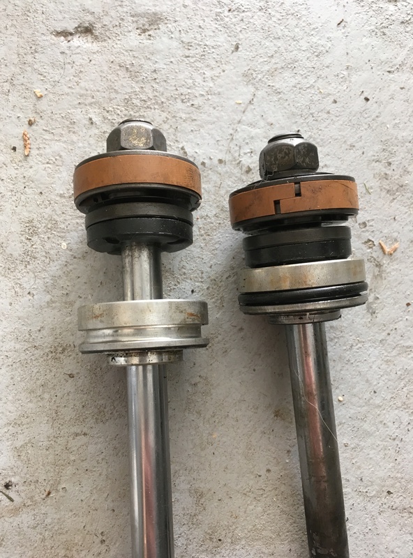

Amortisseurs YAM à reconditionner Img_3617
Voilà ce que j'ai
Ça te vas ?

Visiblement ce ne sont pas les bons boitiers (pièce alu). Les tiens sont indémontables, avec le joint spy serti à l'intérieur, comme un des miens.
Tant pis merci tout de même pour le dérangement  Wink

Le joint n'est pas serti.
Il sort à l'aise avec un petit tourne vis.
C'est un 18x12.5x3 d'origine avec une cale en nylon de 3mm.
Tu l'enlèves et mets un 18x12x5 à la place.
Je dis ça car j'en ai un comme ça  Wink et un 'un autre système dont je n'arrive pas à trouver le joint en rechange.

Mais je serais toi, j'y regarderais de plus près et tes joints sont démontables  Wink
La preuve en image :
Amortisseurs YAM à reconditionner Img_2014

Moi je recherche un boitier entièrement démontable, avec joint spi de 12x22x5, comme sur le tuto, en remplacement d'un des miens qui est monobloc avec l'espèce de joint souple enfermé dedans avec sa bague nylon.
J'ai ça :
Amortisseurs YAM à reconditionner Sdfg10
Je veux ça :
Amortisseurs YAM à reconditionner 20-hpim09575nu
