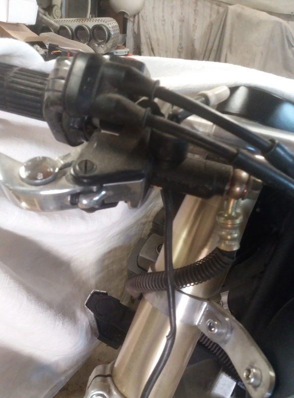

R6 a droite et YZF 750 pour la gauche. Voilà ce que j'ai mis sur le mien, puis j'ai viré les bocaux plastiques pour un bout de durite transparent et bouchons.

Pour ma part j'ai un radial de gsxr pour le freins ( de memoire un pr17 ) et un axial de mt01 pour l'embrayage .

En cours de montage. Tout le monde en axial.
