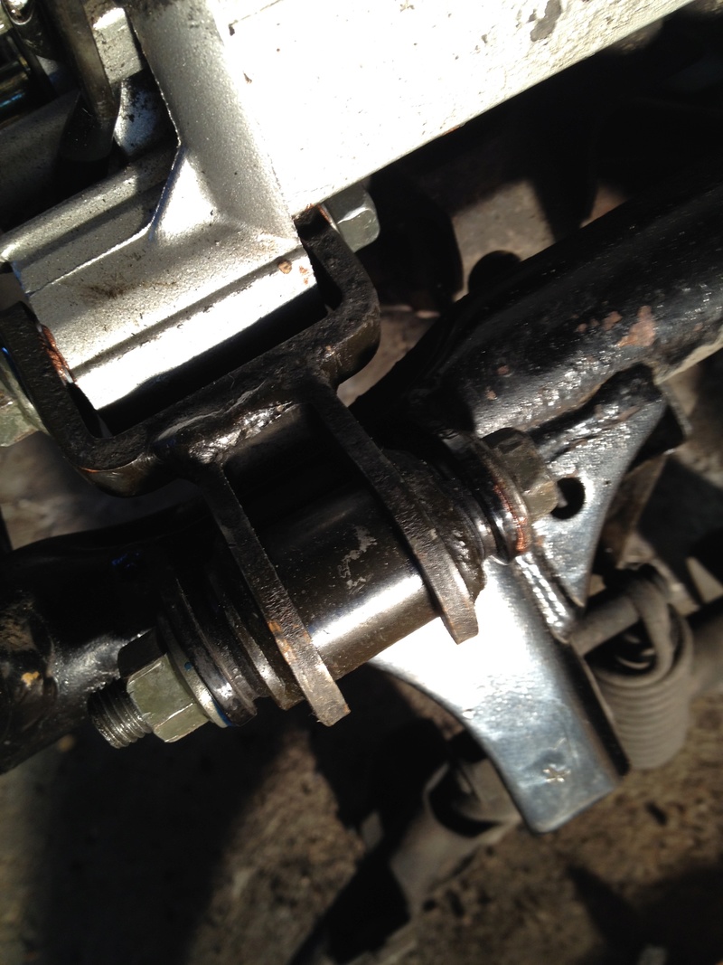

Ayé c'est remonté cheers
Support moteur arrière 2018-015
Alors au début je me demandais pourquoi cette pièce, réputée fragile, pétait sur le Xjr...
Bah vu comme j'en ai chier pour la remonter, avec les effort qu'il y a dessus, je comprend.
Par contre du coup j'ai entendu dire que c'est pas gênant de l'avoir pété, mais vu comme le moteur s'est déplacé je suis pas sûr que ce soit bénin

Pour les post je pourrai plus te dire, je savais juste que c'était un point faible.
Je m'en suis rendu compte après avoir désossé tout l'arrière (roue, amorto, BO) et en nettoyant aux alentours de l'axe de BO.
En regardant comme ça, il avait l'air bien, mais en passant le chiffon dessus j'ai senti bouger, j'ai vite compris affraid
Je pense que y en a une paire qui roule avec ce truc fissuré sans que ça se voit "de l’extérieur" Doute
Faut vraiment foutre le nez (et les doigts) dessus
