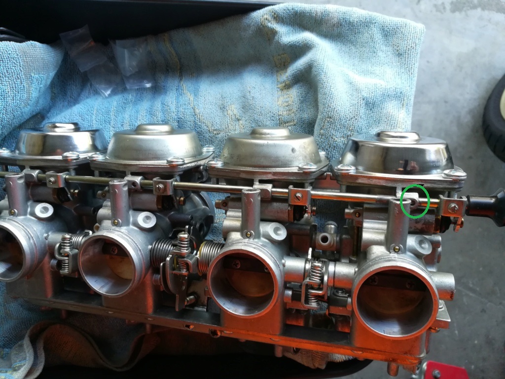

Je recherche certainement les plus petites pièces qui existent sur un 1200 et qui ne sont pas vendues par Yam.
Sur la rampe de carbus il y a un ressort et une petite bille qui permettent de bloquer sur deux positions la tige du starter
Ces deux pièces se logent sous la tige, c'est le petit logement qui se trouve derrière l'emplacement de la vis de richesse à droite
Entouré en vert sur la photo

Sinon, j'ai penser, pour la bille tu peux en trouver dans des roulements à billes et concernant le ressort, il faudrait avoir le diamètre, la longueur et surtout le coef de pression...
Bonnes recherches...

J'essaie de bricoler un ressort mais c'est pas facile vu sa dimension ...  Doute
Ressort et bille Starter 1200 Empty
MessageSujet: Re: Ressort et bille Starter 1200   Ressort et bille Starter 1200 Icon_minitimeSam 13 Oct 2018 - 10:41
pour le ressort tu peux remplacer par un petit bout de joint torique du bon Ø la bille faut chercher

Pour l'instant j'ai trouvé un ressort sur un vieux jeu de clé allen qui va bien. Mais il m'en faut deux.
J'ai commandé des billes d'acier sur 123 roulement
