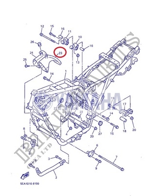

est-ce que les manches à air (24) servent vraiment à quelque chose ? Vu comme c'est placé je me demande si en les virant (plus de place pour nettoyer) ça change . Quelqu'un a déjà fait ça ?

Ils contribuent au refroidissement des cylindres 2 & 3
Les enlever ne me semble pas une bonne idée  Doute

C'est une question que j'ai posée il-y-a peu, l'idée générale est que la supprimer serait sans doute néfaste au refroidissement du moteur.
Du coup je la laisse, même si c'est moche! cassetete
SUPPRESSION MANCHE A AIR Empty
MessageSujet: Re: SUPPRESSION MANCHE A AIR   SUPPRESSION MANCHE A AIR Icon_minitimeJeu 15 Avr 2021 - 21:46
C'est clair que les virer n'est pas une bonne idée. ... D'autant que je vois pas en quoi ça gêne. A part pour changer les bougies 2 et 3 où ça gêne un peu.
Après s'il faut ça se retire facilement après dépose du radiateur d'huile.

ça ne gêne pas mais sans c'est plus aéré, on voit mieux l'architecture du moteur notamment le beau couvre culasse. cafe
Oui c est pour ca, quand tu regardes comment entre l air au dessus du radiateur, tu te dis que sans ca rentrerait pareil voir mieux puisque comme tu dis c est plus aeré

Disons que parfois, tout n 'est pas modifié en fonction de la base moteur. Ya plein de trucs que tu peux enlever et tu te demandes pourquoi ils ont mis ça. Exemple le conduit sur le filtre à air.

A mon sens ce n'est pas stupide de se poser la question: Ayant une plus grande surface ouverte sur l'avant, le refroidissement sera-t-il plus efficace qu'un débit moindre apporté par ces deux évents?
Peut-être que l'admission d'air plus concentré ventile mieux d'où peut-être l'utilité des évents.
Il n'en reste pas moins que la question est pertinente.

Cela fait plusieurs semaines que je roule sans. J'habite à BARCELONE donc , chaleur ambiante que vous pouvez imaginer.
Pour le moment aucun ressenti au niveau de la sur chauffe.
Ayant viré le PAIR + les conduits il y a un espace important au dessus du couvre culasse, donc l 'air entre et sort beaucoup plus facilement et en plus grande quantité.
Pour l 'instant je laisse ainsi.
