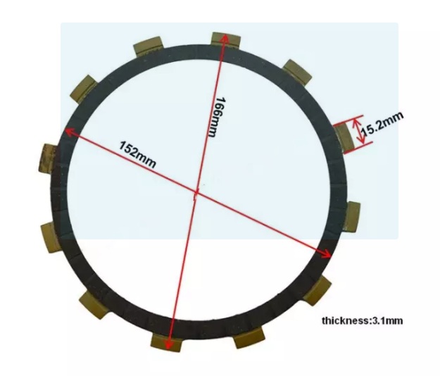

Faut que je demionte pour voir l'etat des disques, je fait jamais de ville avec cette meule, donc serias pas trop fatigé ... de plus le passage a la volée se fait super bien sur cetet meule :-)
si les disques sons "glacés" et a une cote supérieur a 2.99 tu pense que je peut les toilés un peu pour les déglacer ?
Recherche un diaphragme  d'occas pour XJR1300 de 1999 6x10
et
Recherche un diaphragme  d'occas pour XJR1300 de 1999 2x10
j'ai trouver ca sur un site marchand 6x + 2 x neuf pour 40 EUR corecte non ? mais je suis pa sur qu'ils vont sur la XJR1300 de 1999 sur le site il les vend pour les XJR12 de 1998...
Merci pour ton aide

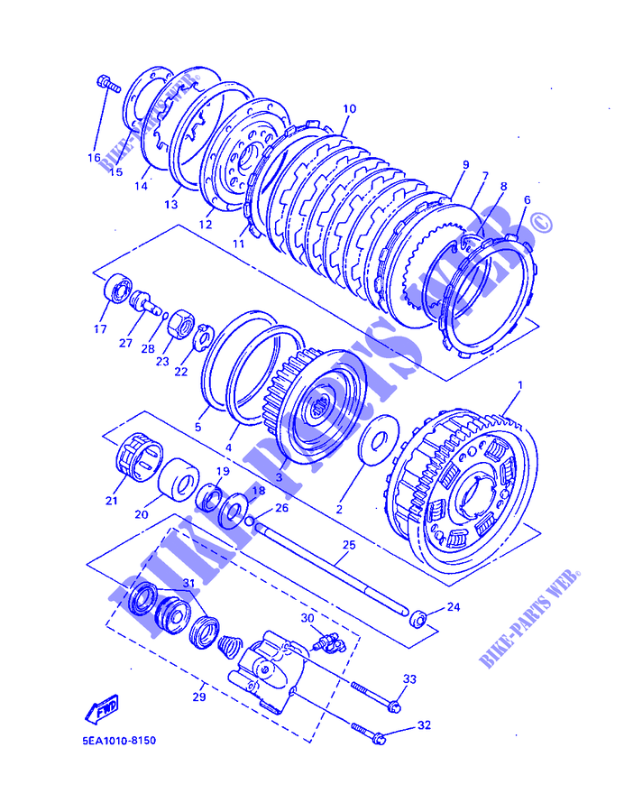

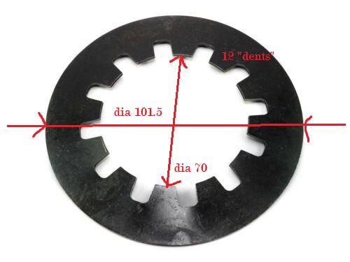

La seul pce d'ont j'ai vraiment besoin et la 14, le ressort de compressions (diaphragme) je souhaite doubler le ressort pour palier le problème de patinnage que j'ai... (toutefois sans certitude car je n'ai pas encore démonter la bete, il se peut que les disques lisses et garnies soit bêtement (simplement) hors tolérance).
J'ai pu trouver un ressort de compression proche de mon bled dans un magasin de moto mais il est pour Honda, voici ces dimenssions, ce serait vraiment gentil de m'indiquer si se sons les memes cotes que celui de la XJR ?
Voici donc ci-dessous les dimenssions du diaphragme que j'ai trouvé...
Recherche un diaphragme  d'occas pour XJR1300 de 1999 12-den10
Ne sachant pas exactement ce que le kit Barnet remplace comme pièces la liste des pces idéal serait la suivante: (par ordre de priorité, donc si telle pce n'est pas dispo, tant que c'est pas la numéro 1 pas de soucies)
Liste:
14  - le diapgragme, ressort de compression (normalement c'est la seul d'ont j'ai vraiment besoin)
15  - la rondelle
 7   - Tous les disques lisse
 9   - Tous les disques avec garnitures
les prix que tu souhaite pour chaque éléments
Recherche un diaphragme  d'occas pour XJR1300 de 1999 Fig_1510
Merci beaucoup pour ton aide :-)
