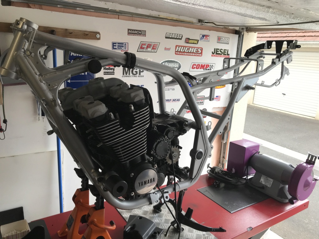

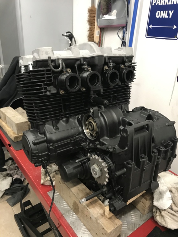

| Bon , depuis le temps que j'en voulais un j'ai encore eu un coup de tête après l'achat en Juillet dernier de l'ancien Sarron de Joss , je m'étais mis en tête de lui donner un petit coup de jeune des Janvier 2021 car le planning de fin 2020 était trop chargé , Arrive janvier et je commence le démontage tranquille , plus je démontais et plus je me disais : bofffffff je vais pas remonter ce truc comme ça , je vais le changer et celui-la aussi et encore celui-ci etc etc et je suis tombé dans le panneau , remise à neuf du bousin en respectant un minimum la ligné Sarron et un peu de mes envies ...Donc Voici quelques photos du désossage et le mise en pièces détachées de la bête , changement de tous les roulements , spy moteur , spy fourche , liquide , peinture , époxy jantes et cadre , boulonnerie , disques , réfections étriers , polissage , rampe carbu , aérogommage et peinture moteur, robinet essence , contrôle faisceau , éclairage etc etc Pratiquement une remise a neuf LA BÊTE ![Restauration de mon nouveau 1200 Sarron Img_5311](https://i.servimg.com/u/f24/18/80/58/03/img_5311.jpg) LE DEMONTAGE ![Restauration de mon nouveau 1200 Sarron Img_6113](https://i.servimg.com/u/f24/18/80/58/03/img_6113.jpg) ![Restauration de mon nouveau 1200 Sarron Img_6311](https://i.servimg.com/u/f24/18/80/58/03/img_6311.jpg)
![Restauration de mon nouveau 1200 Sarron Img_6314](https://i.servimg.com/u/f24/18/80/58/03/img_6314.jpg)
![Restauration de mon nouveau 1200 Sarron Img_6313](https://i.servimg.com/u/f24/18/80/58/03/img_6313.jpg)
![Restauration de mon nouveau 1200 Sarron Img_6312](https://i.servimg.com/u/f24/18/80/58/03/img_6312.jpg) PEINTURE CARROSSERIE![Restauration de mon nouveau 1200 Sarron Img_6512](https://i.servimg.com/u/f24/18/80/58/03/img_6512.jpg)
![Restauration de mon nouveau 1200 Sarron Img_6510](https://i.servimg.com/u/f24/18/80/58/03/img_6510.jpg)
![Restauration de mon nouveau 1200 Sarron Img_6511](https://i.servimg.com/u/f24/18/80/58/03/img_6511.jpg) PIECES NEUVES , D'OCCASIONS ET MODIFIEES ![Restauration de mon nouveau 1200 Sarron Img_6910](https://i.servimg.com/u/f24/18/80/58/03/img_6910.jpg)
![Restauration de mon nouveau 1200 Sarron Img_6911](https://i.servimg.com/u/f24/18/80/58/03/img_6911.jpg)
![Restauration de mon nouveau 1200 Sarron Img_6912](https://i.servimg.com/u/f24/18/80/58/03/img_6912.jpg)

| bon, je vais peut être dire une connerie. faut il enlever la peinture entre les bobines et leurs fixations sur le cadre (masse bobines). |

| - inazuma a écrit:
- bon, je vais peut être dire une connerie. faut il enlever la peinture entre les bobines et leurs fixations sur le cadre (masse bobines).
Oui , on ne le voit pas car le cadre est gris maintenant mais j'ai passer un coup de lime fine |
