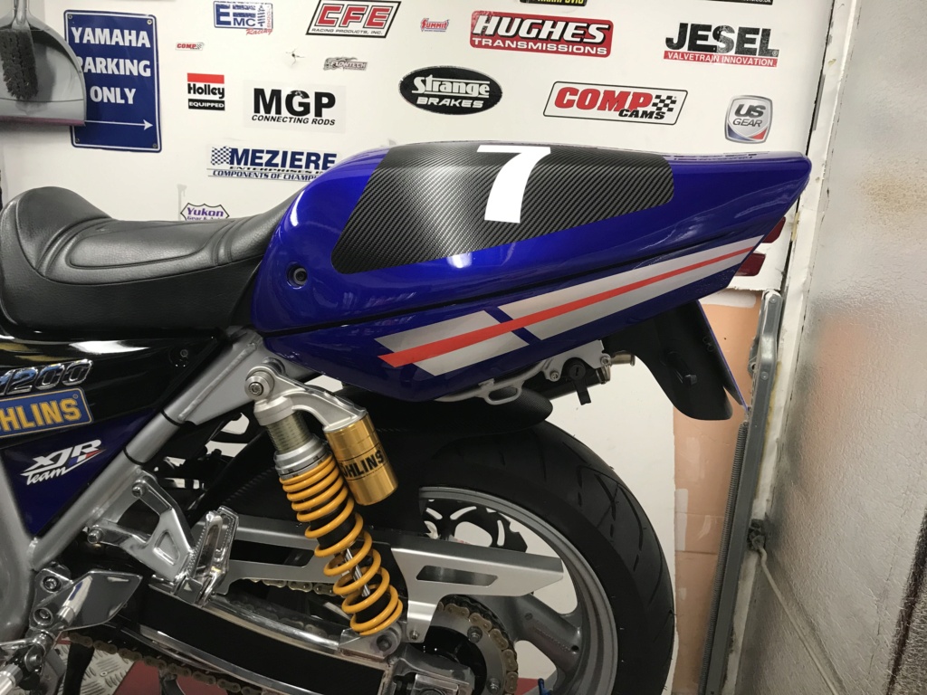

' tain , obligé de faire 3 trous dans la selle SP pour fixer le capot de selle  affraid bon par contre c'est cool , un coup de clé et tout se retire d'un bloc  pouce2
Restauration de mon nouveau 1200 Sarron - Page 4 Img_7210
Restauration de mon nouveau 1200 Sarron - Page 4 Img_7211
Superbe...! tu gardes la bavette du coup? pas de passage de roue?

Bah je vais voir , si j'en trouve un propre qui n'ai pas un vingtaine de trous dedans je pense que je vais y venir  Doute

Superbe Seb!!!! tom2
Magnifique tout ce boulot,
Pourquoi 3 trous dans le capot?
Je me rappelle de seulement 2 sur le kr
David Bibi
VIVANT, JE SUIS VIVANT !!!
XJRC16-XJRC18-XJRC19
Restauration de mon nouveau 1200 Sarron - Page 4 Empty
MessageSujet: Re: Restauration de mon nouveau 1200 Sarron   Restauration de mon nouveau 1200 Sarron - Page 4 Icon_minitimeJeu 17 Juin 2021 - 7:21
Merci ma poule  pouce2
dans le capot il y a deux trous en latéral  et un crochet avec un trou en dessous qui choppe l'arrière de la selle , donc dans la selle tu dois faire 3 trous pour tout bien fixer
