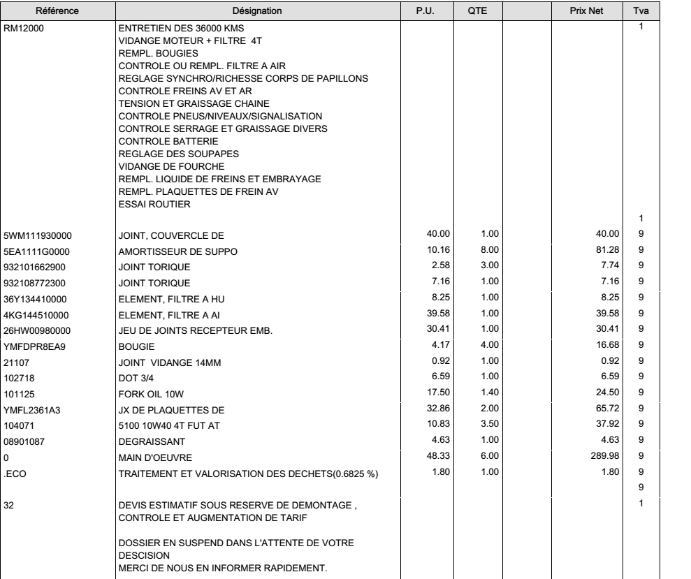

J'ai envie de pleurer  pleurs  (Concession Yamaha Nantes)
Les aventures de Tito dans le monde de la moto :) - Page 8 Devis110
Les aventures de Tito dans le monde de la moto :) - Page 8 Devis210

tu devrais faire faire des devis ailleurs que chez Yam.....
A prestations égales mon concess honda est moins cher que Suzuki et Yam ( pour l'inazuma et la Xjr)
du coup c'est lui qui entretient les deux motos.....
Pour un coup bien plus honorable!

Je voulais aller cher Yam car je me suis dit que c'était des experts (qui mieux que Yam peut entretenir ma Yam Wink)
J'ai fait un devis la ou j'ai acheté mon équipement moto Mon petit garage. Je suis à 470€ TTC. Par contre mon petit mécano me dit qu'il ne change pas les joints. Sauf si c'est nécessaire.
Le prix des filtres chez Yam m'ont fait mal aux yeux. Le filtre à air à 40€ HT ça doit être un le top.

une vidange c 'est une vidange que ce soit chez Yam ou ailleurs.....
Pour une moto spécialement préparée pourquoi pas.... Mais bon ....enfin c'est un choix Smile

je trouve pas qu'ils soient si chers que ca dans l'absolu meme si ca reste cher de faire sa revision chez yam
ils ne te comptent que 6h de mains d'oeuvre alors qu'il y a le jeu aux soupapes a faire et que rien que la il y en a pour 5 heure préconisé par yam je crois
je les trouve assez réglo et ce qui te tues c'est le prix des pièces
Les aventures de Tito dans le monde de la moto :) - Page 8 Empty
MessageSujet: Re: Les aventures de Tito dans le monde de la moto :)   Les aventures de Tito dans le monde de la moto :) - Page 8 Icon_minitimeJeu 13 Mar 2014 - 23:15
A le faire soi même ca réduit d'environ 60 à 70% le prix total !

Je me doute bien quand le faisant soit même cela reviens moins cher. Déjà tu économise 300€ de main d'oeuvre.
Autant la vidange + Filtre huile + Filtre Air + Bougies je me dis pourquoi pas. Me manque la clef dynamo mais l'achat est rentabilisé.
Par contre pour la synchro et les soupapes je n'ai pas du tout les connaissances, l'outillage et encore moi le temps.
Je voulais avoir votre avis sur cette histoire de changement de joint que Yam fait et pas mon petit garage. Est ce nécessaire de le faire ou pas ? 120 roro HT chez Yam donc ...

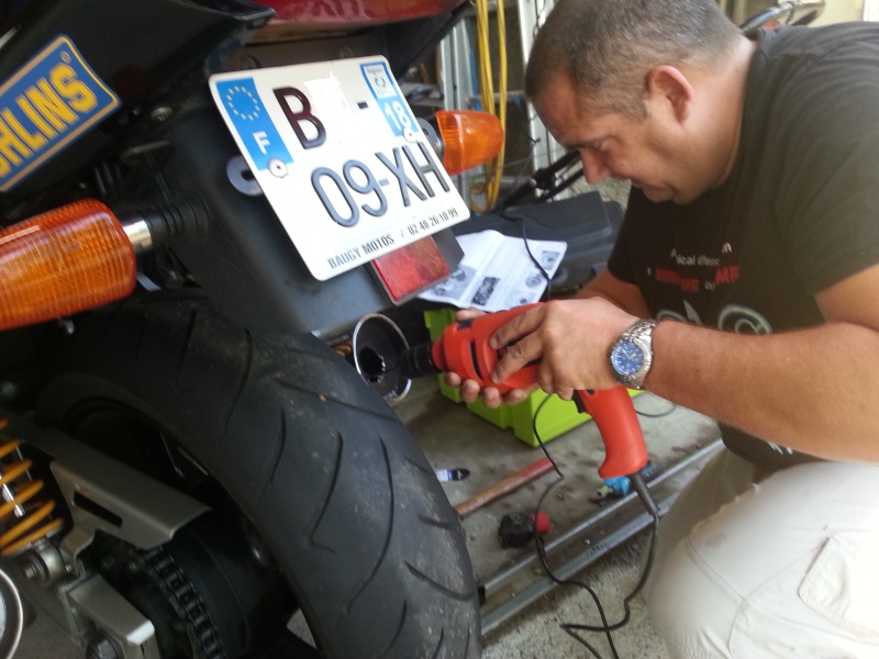

Hello,
Voilà je continue ma petite histoire tranquillement Wink
Achats et installation des embouts emmalex en 42 (précédemment en 38)
Réception des embouts 10 jours après la commande dans un petit paquet le tout bien protégé.
Etant un bricoleur du dimanche avec deux mains gauche me voila parti acheter un foret métal et une pince à rivet.
Etape 1 : On fait sauter les rivets existants (j'ai pas mis de photo hein)
Les aventures de Tito dans le monde de la moto :) - Page 8 2014-010
Etape 2 : Pas de chance les trous ne sont pas assez gros pour faire passer les 42.
Les aventures de Tito dans le monde de la moto :) - Page 8 2014-011
Etape 3 : Un petit coup de peinture galva haute température et passage à la cuisson pendant 1h
Les aventures de Tito dans le monde de la moto :) - Page 8 2014-012
Etape finale : Montage et essai Smile
Les aventures de Tito dans le monde de la moto :) - Page 8 2014-013
Je n'ai pas eu de grosse impression de changement au ralenti. Cependant en accélération et haut régime la différence est flagrante même en ayant eu des 38 avant.
Avis  cheers
