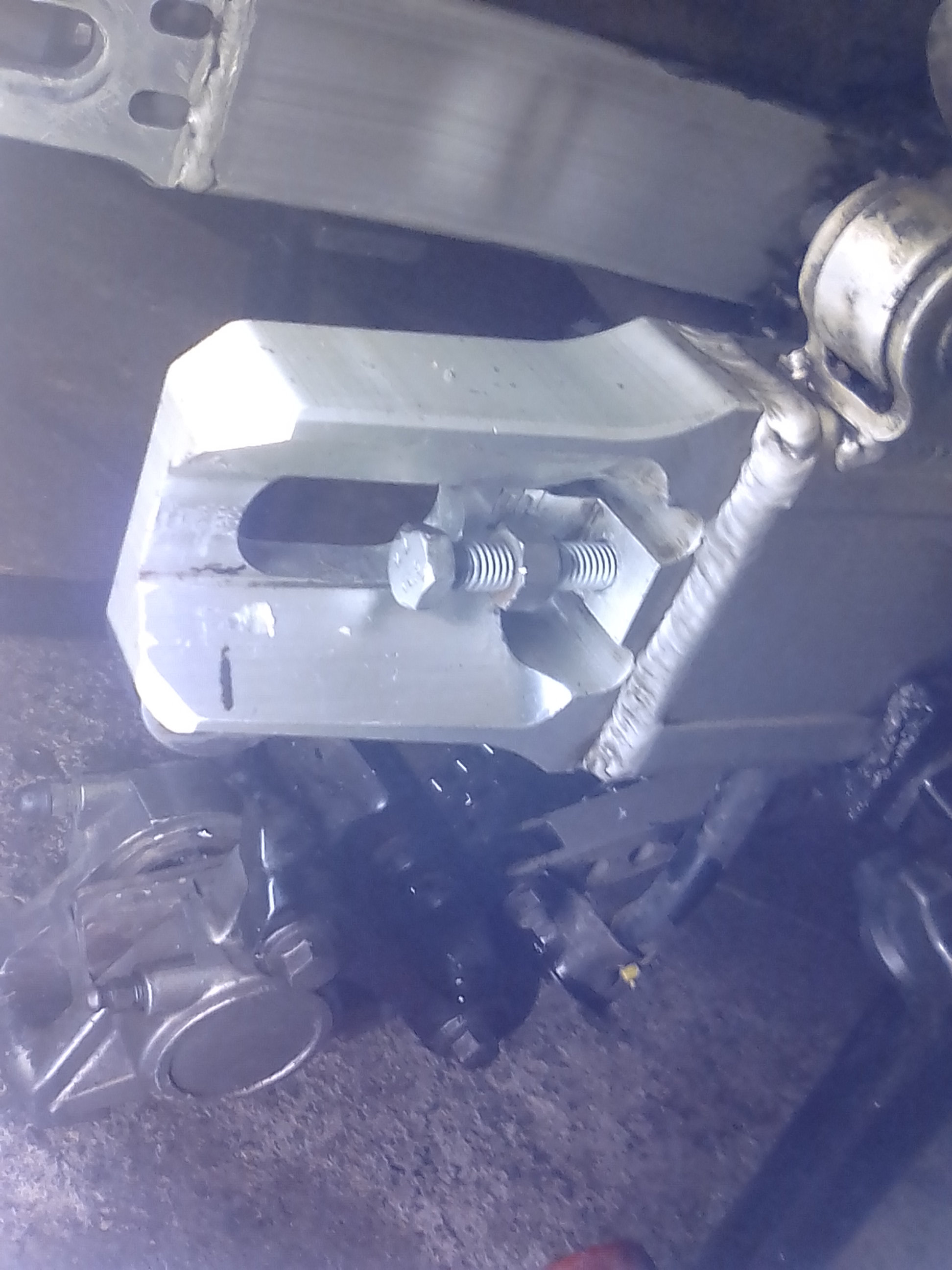

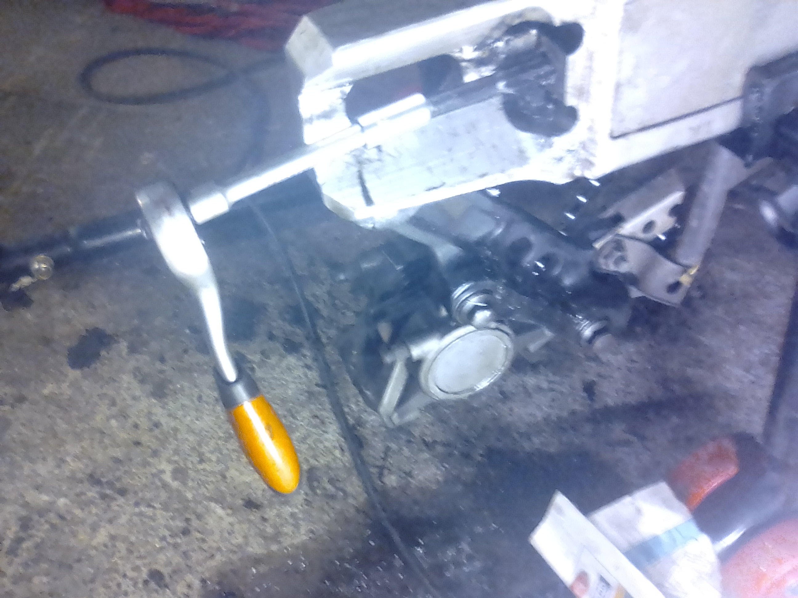

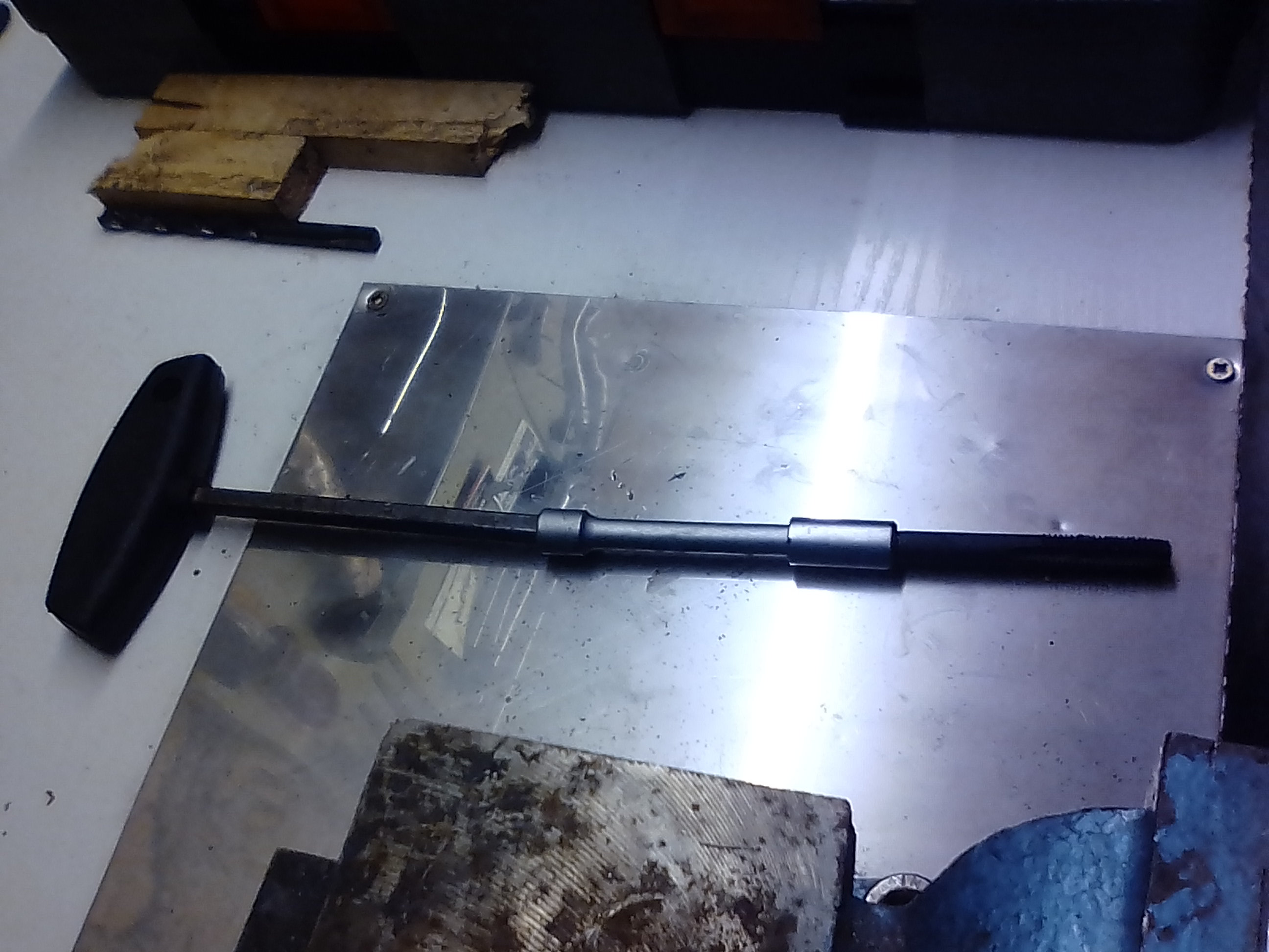

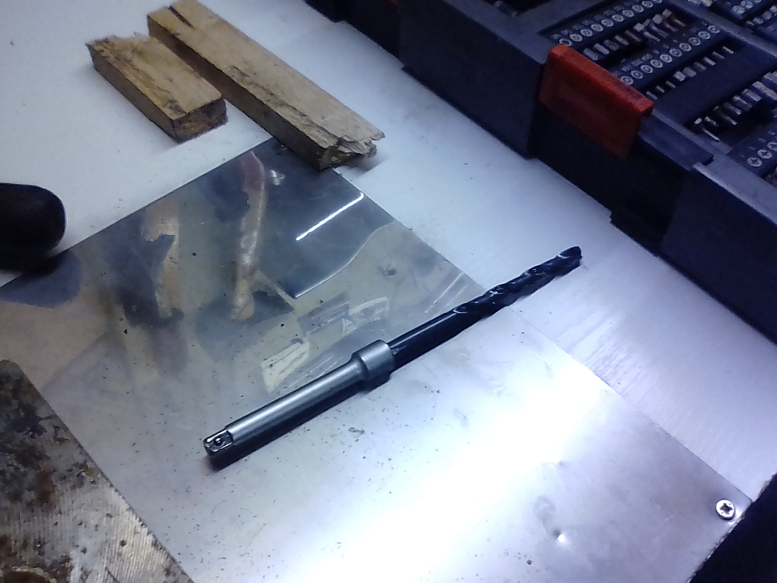

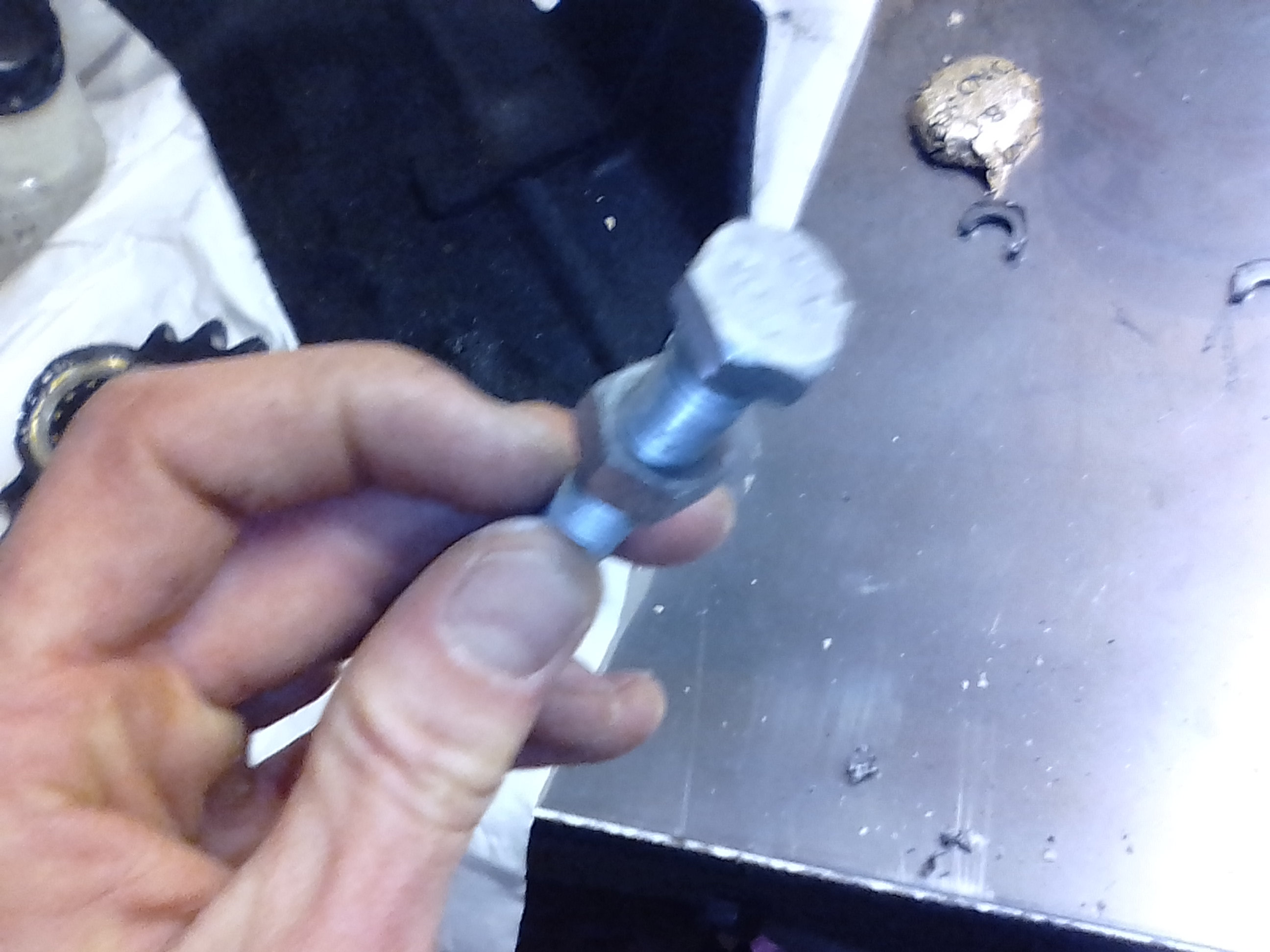

| Alors pour les news ... J ai un tendeur de chaine qui a lâcher. En voulant la tendre la vis pour tendre a péter à rat... Donc perçage mais malheureusement on c est louper sur le calcule du diamètre de perçage pour taroder . Donc re perçage pour taroder à nouveau du coup maintenant je suis avec du plus gros d un coter... Seul hic je n es pas l outillage adéquate pour réaliser se travail... Donc l'image de forêt pour qu'il puisse être monter avec une rallonge. ![La petite derniere - Page 7 Uxp6](https://www.zupimages.net/up/16/46/uxp6.jpg) Bon c est un peu à l arraché mais après réglage et test dans du bois le résultat été satisfaisant.... Puis tarodage avec rallonge aussi ![La petite derniere - Page 7 Xmmi](https://www.zupimages.net/up/16/46/xmmi.jpg) Mais comme je n avai pas assez de force ça c est fini comme ça. ![La petite derniere - Page 7 2am7](https://www.zupimages.net/up/16/46/2am7.jpg) Forcément qui dit diamètre du pas de vis plus élever dit aussi diamètre de la tête plus grosse... et malheureusement ça ne passer pas.. ( c été du 17) donc coup de meule et de lime pour passer la vis à une taille de 15 et le contre écrou en 14 ( merci à fanou pour cette étape pendant que je bosser ) ![La petite derniere - Page 7 Jjhq](https://www.zupimages.net/up/16/46/jjhq.jpg) Voici le résultat monter.. ![La petite derniere - Page 7 2m3g](https://www.zupimages.net/up/16/46/2m3g.jpg) Je peu enfin rendre ma chaîne à nouveau... le garage Mendez es toujours actif... Prochaine étape changement du kit chaine. Échange du support moteur fisurer. Échange du sélecteur qui a péter y a une semaine |

| Si j ai essayer des le départ.... Mais il a déjà du avoir un souci car la vis qui a casser n été déjà pas la même que d origine...
Mais bon ça aura été l occaz de passez une soirée à bosser sur l xjr pour une fois au lieu de toucher le fzr ou un z1000.. |
